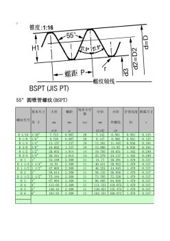

55度管螺纹标准尺寸对照表
55度管螺纹标准尺寸对照表
大小:743KB
55度管螺纹标准尺寸对照表 4.7
55°圆锥管螺纹(bspt) 螺纹代 号 基本尺寸 英 寸 大径 mm d=d 螺距 mm p 每英寸牙 数 tpi 中径 mm d2=d 2 小径 外螺 纹 d3 牙型高 度 h1 圆弧尺 寸 r 底孔尺 寸 mm r1/161/16"7.7230.907287.1426.5610.5810.1256.4 r1/81/8"9.7280.907289.1478.5660.5810.1258.4 r1/41/4"13.1571.3371912.30111.4450.8560.18411.2 r3/83/8"16.6621.3371915.80614.9500.8560.18414.75 r1/21/2"20.9551.8141419.79318.6311.162
