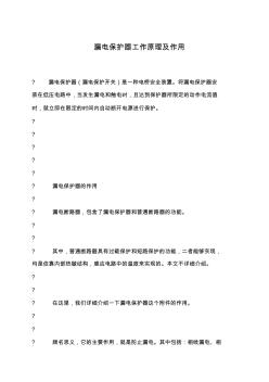

漏电保护器工作原理及作用
漏电保护器工作原理及作用
漏电保护器工作原理及作用 4.5
漏电保护器工作原理及作用 ? 漏电保护器(漏电保护开关)是一种电桥安全装置。将漏电保护器安 装在低压电路中,当发生漏电和触电时,且达到保护器所限定的动作电流值 时,就立即在限定的时间内自动断开电源进行保护。 ? ? ?   ? ? ?  漏电保护器的作用 ? ?  漏电断路器,包含了漏电保护器和普通断路器的功能。 ? ? ?  其中,普通断路器具有过载保护和短路保护的功能,二者能够实现, 均是依靠内部热敏结构,感应电路中的温度来实现的。本文不详细介绍。 ? ? ?  在这里,我们详细介绍一下漏电保护器这个附件的作用。 ? ? ?  顾名思义,它的主要作用,就是防止漏电。其中包括:相线漏电、相
