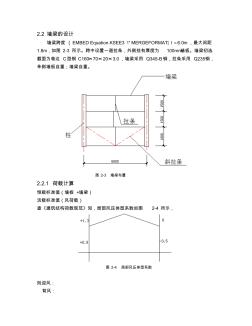

2.2墙梁的设计 墙梁跨度{embedequation.ksee3\*mergeformat|ml0.6,最大间距 1.8m,如图2-3所示。跨中设置一道拉条,外侧挂有厚度为100mm墙板。墙梁初选 截面为卷边c型钢c160×70×20×3.0,墙梁采用q345-b钢,拉条采用q235钢, 单侧墙板自重;墙梁自重。 图2-3墙梁布置 2.2.1荷载计算 恒载标准值(墙板+墙梁) 活载标准值(风荷载) 查《建筑结构荷载规范》知,局部风压体型系数如图2-4所示, 图2-4局部风压体型系数 则迎风: 背风: 线荷载设计值: 恒载: 活载:迎风: 背风: 荷载组合按以下两种情况计算:(1)(2) 图2-5荷载作用简图 2.2.2内力计算 1)竖向荷载产生的弯矩 由于墙梁跨中竖向设有一道拉条,可视为墙梁支撑点,受力图及弯矩图如图
