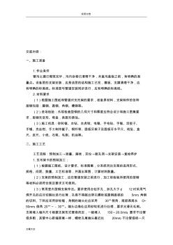

水暖管道支架安装技术交底(20200730131543)
水暖管道支架安装技术交底(20200730131543) 4.3
实用文档 文案大全 交底内容: 一、施工准备 1.作业条件 管沟土建已砌筑完毕,沟内杂物已清理干净,未盖沟盖板之前,有明确的测 量点。设备层的支架安装,应是该层的结构施工已完,模板、支撑清理干净,应 有明确的标高线。标准层与管道安装同步进行,应有明确的标高线。 2.材料要求 (1)根据施工图纸和管道对支托架的要求,准备原材料,支架制作的各种 型钢包括:扁钢、圆钢、角钢、槽钢等。 (2)进场检验:外观检查型钢的几何尺寸和厚度应符合设计和施工图集要 求,型钢无变形、弯曲,表面无锈蚀。 (3)施工机具:砂轮锯、台钻、台虎钳、电锤、手电钻、手锯、活扳子、 手锤、克丝钳、手工制作錾子、钢钎等、圆板牙架子及圆板牙水平尺、线坠、盒 尺、皮尺、小线、石笔、毛刷、机油等。 二、施工工艺 工艺流程:预制加工→测量、画线,定位→剔孔洞→支架安装→复检养护 1.支吊架卡的预制加工: (1)根据施工图纸、设计要求、

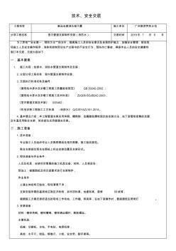

管道支架制作安装技术交底
管道支架制作安装技术交底
大小:935KB
管道支架制作安装技术交底 4.7
技术、安全交底 工程名称唯品会琶洲总部大厦施工单位广州斯派劳务分包 分项工程名称室内管道支架制作安装(消防水)交底时间2018年7月6日 为了贯彻“安全第一,预防为主”的方针,提高施工人员的安全意识及自我防护能力,加强安全管理,规范现 场施工人员安全操作程序,消除和控制劳动生产过程中的不安全行为,预防伤亡事故,确保作业人员的安全健康特 制订本交底,交底内容如下: 一.基本要素 1.施工内容:给排水、消防水管道支架制作及安装; 2.分部分项工程名称:室内管道支架制作安装; 3.交底执行标准名称及编号: 《建筑给水排水及采暖工程施工质量验收规范》gb50242-2002; 《建筑给水排水及采暖工程施工技术标准》zjq08-sgjb242-2003; 《室内管道支架及吊架》03s402; 《机电安装工程施工工艺标准-给排水》q/zjsyazj

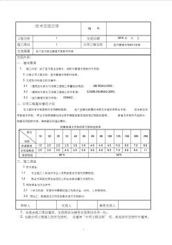

室内管道支架制作安装技术交底
室内管道支架制作安装技术交底
大小:165KB
室内管道支架制作安装技术交底 4.6
技术交底记录 编号 工程名称/交底日期2015年月日 施工单位
