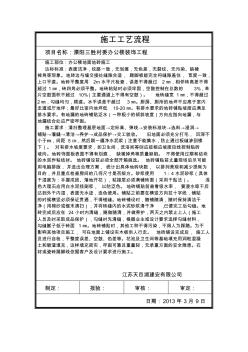

地砖施工工艺流程
地砖施工工艺流程
大小:43KB
地砖施工工艺流程 4.5
施工工艺流程 项目名称:溧阳三胜村委办公楼装饰工程 施工部位:办公楼地面地砖施工 达标标准:表面洁净,纹路一致,无划痕,无色差,无裂纹、无污染、缺棱 掉角等现象。地砖边与墙交接处缝隙合适,踢脚板能完全将缝隙盖住,宽度一致, 上口平直。地砖平整度用2m水平尺检查,误差不得超过2㎜,相邻砖高差不得 超过1㎜,砖四角必须平整。地砖粘贴时必须牢固,空鼓控制在总数的3%,单 片空鼓面积不超过10%(主要通道上不得有空鼓)。地砖缝宽1㎜,不得超过 2㎜,勾缝均匀,顺直。水平误差不超过3㎜。厨房、厕所的地坪不应高于室内 走道或厅地坪;最好比室内地坪低10-20㎜。有排水要求的地砖铺贴坡度应满足 排水要求。有地漏的地砖铺贴泛水(一种极小的倾斜坡度)方向应指向地漏,与 地漏结合处应严密牢固。 施工要求:清扫整理基层地面→定标高、弹线→安装标准块→选料→浸润→ 铺贴→灌鏠→清洁→养护→成
