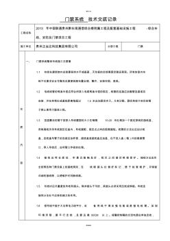

门禁系统技术交底
门禁系统技术交底
大小:59KB
精品文档 随意编辑 门禁系统技术交底记录 工程名称 2013年中国联通贵州黔东南通信综合楼附属工程及配套基础设施工程-综合布 线、安防及门禁项目工程 施工单位贵州正远达科技集团有限公司分部工程门禁 交 底 内 容 一、门禁系统整体布线施工注意事 1.1布线在建筑物内安装要保持水平或垂直,天花板的走线需固定稳妥美观。所有的室内布 线不仅要求安全可靠而且要使线路布置合理、整齐、安装牢固、美观。 1.2电线线管的弯曲半径应符合所穿入电缆弯曲半径的规定,线管的连接应加套管连接或扣 连接,并在转弯处或直线距离每超过1.5米应加固定夹子。凡有沙眼、裂纹和较大变形的管 子禁止使用于配线工程。 1.3竖直敷设的管子按穿入导线截面的大小在每隔10-20米处增加一个固定穿线的接线盒, 用绝缘线夹将导线固定在盒内,导线越粗,固定点之间的距离越短。线管的分支处应加分线 盒,连线盒与管子

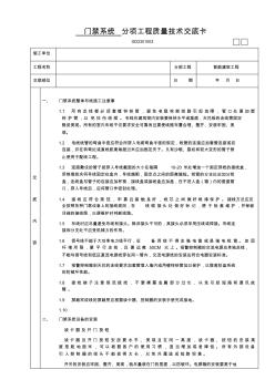

门禁系统分项工程质量技术交底卡
门禁系统分项工程质量技术交底卡
门禁系统分项工程质量技术交底卡 4.8
门禁系统分项工程质量技术交底卡 gd2301003 施工单位 工程名称分部工程智能建筑工程 交底部位日期年月日 交 底 内 容 一、门禁系统整体布线施工注意事 1.1所有走线都必须套镀锌铁管,避免老鼠咬断线路引起故障,管口处要加塑 料护管,以免拉伤线缆。布线在建筑物内安装要保持水平或垂直,天花板的走线需固定 稳妥美观。所有的室内布线不仅要求安全可靠而且要使线路布置合理、整齐、安装牢固、美 观。 1.2电线线管的弯曲半径应符合所穿入电缆弯曲半径的规定,线管的连接应加套管连接或扣 连接,并在转弯处或直线距离每超过米应加固定夹子。凡有沙眼、裂纹和较大变形的管子禁 止使用
