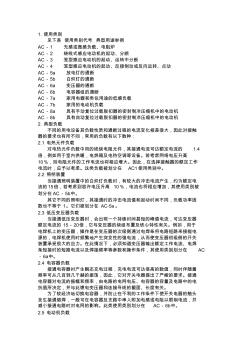

交流接触器---使用类别与选型简单直接办法
交流接触器---使用类别与选型简单直接办法 4.4
1.使用类别   见下表使用类别代号典型用途举例 ac-1  无感或微感负载、电阻炉 ac-2  绕线式感应电动机的起动、分断 ac-3  笼型感应电动机的起动、运转中分断 ac-4  笼型感应电动机的起动、反接制动或反向运转、点动 ac-5a  放电灯的通断 ac-5b  白炽灯的通断 ac-6a  变压器的通断 ac-6b  电容器组的通断 ac-7a  家用电器和类似用途的低感负载 ac-7b  家用的电动机负载 ac-8a  具有手动复位过载脱扣器的密封制冷压缩机中的电动机 ac-8b  具有自动复位过载脱扣器的密封制冷压缩机中的电动机 2.典型负载   不同的用电设备其负载性质和通断过程的电流变化相差很大,因此对接触 器的要求也有所不同,常用的负载有以下数种: 2.1电热元件负载   对电热元件负载中用的线绕电阻元件,其接通电流可达额定电流的1
