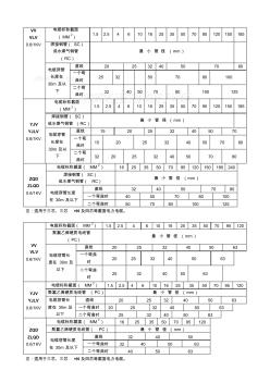

电缆穿管管径选择表 4.4
vv vlv 0.6/1kv 电缆标称截面 (mm2) 1.5 2. 5 4610162535507095120150185 焊接钢管(sc) 或水煤气钢管(rc) 最小管径(mm)? 电缆穿管 长度在 30m及以 下 直线20253240507080 一个弯 曲时 2532??507080100 二个弯 曲时 3240507080100125 yjv yjlv 0.6/1kv 电缆标称截面(mm2) 1. 5 2. 5 4610162535507095120150185 焊接钢管(sc) 或水煤气钢管(rc) 最小管径(mm)? 电缆穿管 长度在 30m及以 下 直线15202532405070 一个弯 曲时 15202532405070

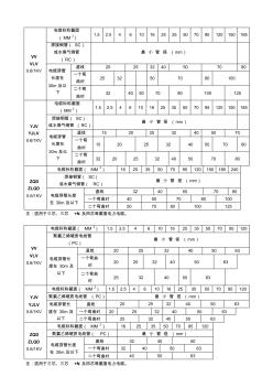

电缆穿管管径选择表 4.3
vv vlv 1kv 电缆标称截面 (mm2)46 1 0 1 6 2 5 3 5 5 0 7 0 9 5 12 0 15 0 18 5 焊接钢管(sc) 或水煤气钢管 (rc) 最小管径(mm)? 电缆穿 管长度 在30m 及以下 直线2025 3 2 4 0 507080 一个 弯曲 时 25 3 2 ?? 5 0 70 8 0 100 二个 弯曲 时 32 4 0 5 0 7080100125 yjv yjlv 1kv 电缆标称截面 (mm2) 46 1 0 1 6 2 5 3 5 5 0 7 0 9 5 12 0 15 0 18 5 焊接钢管(sc) 或水煤气钢管 (rc) 最小管径(mm)? 电缆穿 管长度 在30m 及以下 直线1520 2 5 32 4 0 5070 一个 弯曲 时 1520253

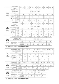

电缆穿管管径表 (2) 4.6
1、三芯、三芯+n、四芯等截面电力电缆穿钢管 2、三芯、三芯+n及四芯等截面电力电缆穿塑料管 vv vlv 0.6/1kv 电缆标称截面(mm2)1.52.54610162535507095120 聚氯乙烯硬质电线管 (pc) 最小管径(mm) 电缆穿管长 度在30m及 以下 直线202532405063 一个弯曲 时 202532405063 二个弯曲 时 2532405063 yjv yjlv 0.6/1kv 电缆标称截面(mm2)1.52.54610162535507095120 聚氯乙烯硬质电线管(pc)最小管径(mm) 电缆穿管长 度在30m及 以下 直线202532405063 一个弯曲时202532405063

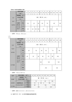

电缆穿管管径表 4.7
