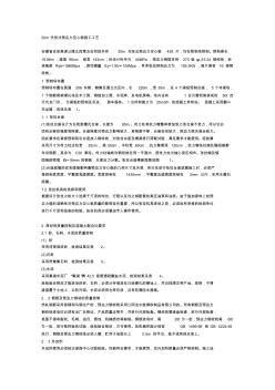

20m先张法预应力空心板施工工艺 安徽省合徐高速公路北段第五合同段共有20m先张法预应力空心板439片,均在预制场预 制。预制梁长19.96m,梁高90cm,板宽143cm,砼设计标号为40mpa,预应力钢筋采用270 级φj15.24钢绞线,标准强度ryb=1860mpa,弹性模量ey=1.95×105mpa,单束张拉控制 应力为195.3kn,每片梁有16根钢绞线。 1预制场布置 预制场布置在国道206东侧,鲍集互通立交区内,长220m,宽35m,设4个梁板预制台座, 5个存梁场,1个钢筋骨架绑扎场及木工房、钢筋加工房、水泥库、发电机房等。场内设有1 台贝雷桁架拼成的50t自行式龙门吊,为梁板的预制及吊运、装车服务。1台拌和能力为 25m3/h的混凝土拌和站。混凝土采用翻斗车运输,具体见表1。 1.1张拉台座 (1
