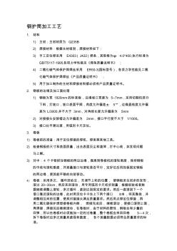

钢护筒加工工艺 1.材料 1)主材:主材材质为q235b 2)焊接材料:根据主材级别,焊接材料如下: 3)手工定位焊采用e4303(j422)焊条,其规格为φ4.0*400,执行标准为 gb/t5117-1995,各项力学性能见《焊条质量说明书》; 4)二氧化碳气体保护焊焊丝采用er50-3(国标型号),各项力学性能见二氧 化碳气体保护焊焊丝《产品质量证明书》; 5)用于加工制作的主材和焊接材料都必须有产品质量证明书。 2.钢板的边缘及加工面处理 1)钢板为宽1820mm的标准板,边缘坡口宽度为5--7mm,采用切割机进行 下料,打坡口,坡口表面平顺,角度允许偏差±5°,边缘直线度允许偏 差为l/3000,并不大于3mm,对角线长度允许偏差为5mm 2)对接接头安装错边允许偏差为2mm,接口平行度不大于1/1000。 3)接口处平滑过

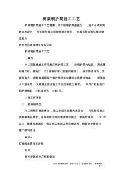

2016全新精品资料-全新公文范文-全程指导写作–独家原创 1/7 桥梁钢护筒施工工艺 桥梁钢护筒施工工艺提要:本工程钢护筒直径为,施工水域实测 最大水深为-,打桩船桩架必须能够满足要求,且具有较大的抗潮流稳 定能力 更多内容源自物业服务合同 桥梁钢护筒施工工艺 ⑴概述 本工程基桩施工采用施打钢护筒工艺,在钢护筒内钻孔,形成基 础灌注桩。需施打112根钢护筒(数量同基桩),钢护筒直径为,顶 面标高为,底标高根据每个钢护筒所在位置的土质情况确定,即要打 入不透水层,又要满足搭设施工平台的承载力要求。采用打桩船进行 钢护筒施打,打桩效率为4根/天。 ⑵施工前准备 1)打桩船选型 本工程钢护筒直径为,施工水域实测最大水深为-,打桩船桩架必 须能够满足要求,且具有较大的抗潮流稳定能力,使用的锚应3t在 以上,缆绳加粗加长,保证施工船舶工作的稳定性

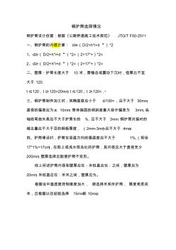

钢护筒选择情况 钢护筒设计依据:根据《公路桥涵施工技术规范》jtg/tf50-2011 一、钢护筒的内径计算:d≥(d/2+h*i+d’)*2 1、d≥(d/2+h*i+d’)*2=(2+17*+)*2= 2、d≥(d/2+h*i+d’)*2=(2+17*+)*2= 二、壁厚:护筒长度大于10米,需锤击或震动下沉时,径厚比不宜 大于120. t≤120,t≥120=20mm;t≤120,t≥120=,· 三、钢护筒制作加工时,其椭圆度应小于d/100=,且不大于30mm, 直径的偏差应为±10mm,筒体端面的倾斜度最大容许偏差为3mm,纵 轴线弯曲矢高应不大于护筒长的%,且不大于3mm,钢护筒对接时的 错边量应不大于百的钢板厚度,(2mm-3mm)且不大于4mm。 四、护筒埋设时,护筒在竖直方向的垂直度应不大于1%,(现场 17*1%=17cm),

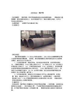

2003022钢护筒 〖名词解释〗钢护筒是一种采用低碳素或低合金结构钢带卷制、焊接成的大直 径钢管,埋设在灌注桩桩位上,钻孔时能保护孔口、稳定孔壁防止塌孔,还可以 导向钻头固定桩位。 〖主要用途〗主要用于钻孔灌注桩工程。 〖工程图片〗 〖常见类型〗 钢护筒常见壁厚为6~30mm,内径比桩径大200~400mm,根据需要在护筒 口及深护筒底部设置抱箍、加劲肋,埋设深度根据设计要求或桩位的水文地质情 况确定,埋设方法分干处和水中。 1、干处埋设钢护筒:是指在旱地、浅水筑岛处埋设护筒,多采用挖坑埋设 法。一般埋设深度为2-4m(岸滩上粘性土大于1m,砂类土大于2m,水中筑岛上 护筒宜埋入河床以下1m),护筒顶宜高出地面0.3m,当河床软土、淤泥层较厚 时宜将护筒埋设至较坚硬密实的土层中至少0.5m(深护筒采用打入方式)。常 用的干处护筒每节长度为2m

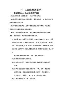

pt工艺编制及要求 一、复合板的工艺应注意的问题: (1)此类工艺题一般都使用ⅱc-d作为检测方法 (2)如果环境温度没有在标准范围内,要注意使用a型对比试片进 行渗透温度的对比实验。 (3)不锈钢内表面焊缝,应用不锈钢的钢丝刷进行清理。并且要注 意渗透剂中的氯和氟对检测面的腐蚀。 (4)对于在用容器的开罐检验,要注意罐内的有毒物质的预清理和 置换,要适时检测。并对进罐的要求注意说明。 1、分离器r201如图所示,规格为ф800×2800×(12+3),材质 16mnr/1cr18ni9ti,接管材质同内层,在用ⅱ类压力容器;端部已 打开。内有圬状物,温度5~8℃。内层焊缝表面100%检测,检测 方法标准jb/t4730-2005,质量验收标准jb/t4730-2005ⅰ级。(40 分) 请对分离器编制渗透探伤工艺卡,具体要求如下: (1)操作程序应按顺序逐项填写
