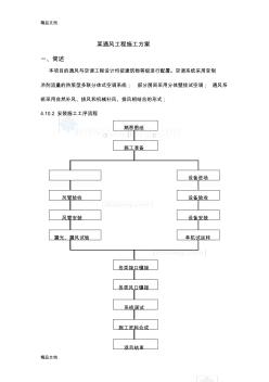

某通风工程施工方案 一、简述 本项目的通风与空调工程设计均按建筑物等级进行配臵。空调系统采用变制 冷剂流量的热泵型多联分体式空调系统;部分房间采用分体壁挂试空调;通风系 统采用自然补风、排风和机械补风、排风相结合的形式; 4.10.2安装施工工序流程 熟悉图纸 施工准备 风管流水线制作设备进场 风管验收设备验收 风管安装设备安装 漏光、漏风试验单机试运转 各类接口镶接 各类风口镶接 系统调试 施工资料合成 项目结束 二、施工方法 本工程通分与空调系统装臵性设施,必须具有生产厂家的出厂合格证或相关 的质量合格证明,材料进场应向监理报验,并经监理检验合格后方可投料施工, 特殊工种操作人员必须持证上岗。系统安装中的各质量控制点(隐蔽、测试等) 必须向监理报验,经监理验收合格后方能进入下道工序。 1)镀锌风管制作安装 (1)风管加强 风管加固根据不同的系统压力和管径而定,工程中风
