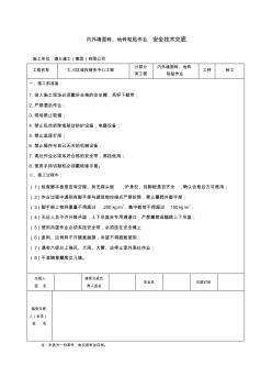

屋面砖施工安全技术交底
屋面砖施工安全技术交底
大小:15KB
屋面砖施工安全技术交底 4.6
内外墙面砖、地砖粘贴作业安全技术交底 施工单位:遵义建工(集团)有限公司 工程名称汇川区城投商务中心工程 分部分 项工程 内外墙面砖、地砖 粘贴作业 工种砖工 一、施工前准备: 1.进入施工现场必须戴好合格的安全帽,系好下额带; 2.严禁酒后作业; 3.现场禁止吸烟; 4.禁止私自拆除或移动防护设施,电器设备; 5.禁止追逐打闹; 6.禁止操作与自己无关的机械设备; 7.高处作业必须系好合格的安全带,高挂低用; 8.使用手持切割机必须戴绝缘手套。 二、施工过程中: (1)检查脚手板是否有空隙、有无探头板,护身栏、挡脚板是否齐全,确认合格后方可使用; (2)作业过程中遇到有脚手架与建筑物拉接点严禁拆除,禁止攀爬外脚手架; (3)脚手架上物料重量不得超过200㎏/m2,集中载荷不得超过150㎏/m2; (4)无证人员不许升降吊篮,上下吊篮走专用通道口,
