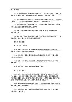

屋面檩条的施工方案设计
屋面檩条的施工方案设计
大小:868KB
屋面檩条的施工方案设计 4.7
第一章总则 1.1为了保证钢结构厂房工程安装的顺利进行,保证施工的质量、进度、安 全目标,圆满完成本项工程的檩条安装工作,特编制该工程安装施工方案。 1.2施工方案编制主要依据为:《钢结构工程施工质量验收规范》 (gb50205—2001)、《钢结构工程质量检验评定标准》(gb50221—95)、 1.3钢结构屋面安装必须按施工图进行,当对施工图及在实际施工中发生疑 问时,应通过技术主管或有关技术人员处理。 1.4本施工方案中的有关要求如与国家或行业标准、规范、规程有抵触时, 应以前者为准。 1.5安装负责人和项目经理应按照公司制定的各自的岗位职责各进其责,并 协调好相互间的交接工作,保证工程安装顺利进行。 第二章施工准备 第1节材料、半成品 2.1.1钢构件:钢构件型号、制作质量应符合设计要求和施工规范的规定, 应有出厂合格证并应符合有关技术条件。 2.
