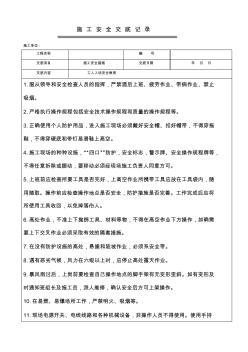

室外电气施工安全交底记录
室外电气施工安全交底记录
大小:125KB
室外电气施工安全交底记录 4.5
施工安全交底记录 施工单位: 工程名称编号 交底项目施工安全措施交底日期年月日 交底内容工人入场安全教育 1.服从领导和安全检查人员的指挥,严禁酒后上班、疲劳作业、带病作业、禁止 吸烟。 2.严格执行操作规程包括安全技术操作规程和质量的操作规程等。 3.正确使用个人防护用品,进入施工现场必须戴好安全帽、扣好帽带,不得穿拖 鞋,不得穿硬底和带钉易滑鞋上高空。 4.施工现场的种种设施,“四口”防护,安全标志,警示牌、安全操作规程牌等, 不得任意拆除或挪动,要移动必须经现场施工负责人同意方可。 5.上班前应检查所要工具是否完好,上高空作业所携带工具应放在工具袋内,随 用随取。操作前应检查操作地点是否安全,防护措施是否完善。工作完成后应将 所使用工具收回,以免掉落伤人。 6.高处作业,不准上下抛掷工具、材料等物,不得在高空作业下方操作,如确需 要上下交叉作业必须采取有
室外电气施工安全交底记录
室外电气施工安全交底记录
大小:134KB
室外电气施工安全交底记录 4.3
施工单位: 施工安全交底记录 工程名称编号 交底项目施工安全措施交底日期年月日 交底内容工人入场安全教育 1.服从领导和安全检查人员的指挥,严禁酒后上班、疲劳作业、带病作业、禁止 吸烟。 2.严格执行操作规程包括安全技术操作规程和质量的操作规程等。 3.正确使用个人防护用品,进入施工现场必须戴好安全帽、扣好帽带,不得穿拖 鞋,不得穿硬底和带钉易滑鞋上高空。 4.施工现场的种种设施,“四口”防护,安全标志,警示牌、安全操作规程牌等, 不得任意拆除或挪动,要移动必须经现场施工负责人同意方可。 5.上班前应检查所要工具是否完好,上高空作业所携带工具应放在工具袋内,随 用随取。操作前应检查操作地点是否安全,防护措施是否完善。工作完成后应将 所使用工具收回,以免掉落伤人。 6.高处作业,不准上下抛掷工具、材料等物,不得在高空作业下方操作,如确需 要上下交叉作业必须采取有
