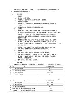

04散热器安装工程
04散热器安装工程
04散热器安装工程 4.5
04散热器安装工程 gd2301003 施工单位 工程名称分部工程 交底部位日期年月日 交 底 内 容 适用于灰铸铁长翼型、圆翼型、柱型和m132型散热器组对与安装和钢制扁管型、板型、柱型和串 片型散热器等的安装工程。 一、施工预备 (一)作业条件 1、组对场地有水源、电源。 2、铸铁散热片、托钩和卡子均巳除锈洁净,并刷一遍防锈漆。 3、室内墙面和地面抹完。 4、室内采暖干管、立管安装完毕,接往各散热器的支管预留管口的位置正确,标高符合要求。 5、散热器安装地点不得堆放施工材料或其他障碍物品。 (二)材料要求 1、散热器(铸铁、钢制):散热器的型号、规格、使用压力必须符合设计要求,并有产品质量合 格证及有关检验报告;散热器不得有砂眼、对口面凹凸不平、偏口、裂缝和上下口中心距不 一致等现象。翼型散热器翼片完好。钢串片的翼片不得松动、卷曲、碰损。钢制散

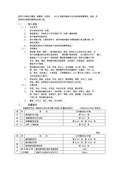

适用于灰铸铁长翼型、圆翼型、柱型和m132型散热器组对与安装和钢制扁管型、板 型、柱型和串片型散热器等的安装工程。 一、施工准备 (一)作业条件 1、组对场地有水源、电源。 2、铸铁散热片、托钩和卡子均已除锈干净,并刷一遍防锈漆。 3、室内墙面和地面抹完。 4、室内采暖干管、立管安装完毕,接往各散热器的支管预留管口的位置正确,标 高符合要求。 5、散热器安装地点不得堆放施工材料或其他障碍物品。 (二)材料要求 1、散热器(铸铁、钢制):散热器的型号、规格、使用压力必须符合设计要求,并 有产品质量合格证及相关检验报告;散热器不得有砂眼、对口面凹凸不平、偏口、 裂缝和上下口中心距不一致等现象。翼型散热器翼片完好。钢串片的翼片不得 松动、卷曲、碰损。钢制散热器应造型美观,丝扣端正,松紧适宜,油漆完好, 整组炉片不翘楞。 2、散热器的组对零件:对丝、炉堵、炉补心、

适用于灰铸铁长翼型、圆翼型、柱型和m132型散热器组对与安装和钢制扁管型、板型、柱 型和串片型散热器等的安装工程。 一、施工准备 (一)作业条件 1、组对场地有水源、电源。 2、铸铁散热片、托钩和卡子均已除锈干净,并刷一遍防锈漆。 3、室内墙面和地面抹完。 4、室内采暖干管、立管安装完毕,接往各散热器的支管预留管口的位置正确,标 高符合要求。 5、散热器安装地点不得堆放施工材料或其他障碍物品。 (二)材料要求 1、散热器(铸铁、钢制):散热器的型号、规格、使用压力必须符合设计要求,并 有产品质量合格证及相关检验报告;散热器不得有砂眼、对口面凹凸不平、偏口、 裂缝和上下口中心距不一致等现象。翼型散热器翼片完好。钢串片的翼片不得 松动、卷曲、碰损。钢制散热器应造型美观,丝扣端正,松紧适宜,油漆完好, 整组炉片不翘楞。 2、散热器的组对零件:对丝、炉堵、炉补心、
