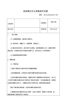

自动喷水灭火系统技术交底
自动喷水灭火系统技术交底
大小:101KB
自动喷水灭火系统技术交底 4.4
实用文档 文案大全 自动喷水灭火系统技术交底 编号:2015-lzxqjjcxf-001 工程名称 交底部位消防工程 施工单位交底时间2015-04-22 1,施工准备 (1)认真熟悉图纸,做好施工图深化。 (2)选用材料,测量尺寸,绘制草图,预制加工; (3)配合机电各单位,核对有关专业图纸,做好管道综合工作,查 看各种管道的坐标、标高是否有交叉或排列位置不当,及时与设计人 员研究解决; (4)检查预留预埋是否准确; 2,管路安装 (1)干管安装 ①消防干管按设计要求采用内外壁镀锌钢管; ②系统管道连接,采用按设计要求沟槽式连接件和丝扣连接; ③采用沟槽式连接件连接时,管道应采用厂家配套的专用设备加 工,加工尺寸应符合沟槽式连接件的设计要求或厂家的技术要求,并 应做防腐处理,连接前应检查沟槽和孔洞尺寸,沟槽和孔洞处不得有 毛刺、破损性裂纹和脏物; 配水干管与配水管连
自动喷水灭火系统技术交底
自动喷水灭火系统技术交底
自动喷水灭火系统技术交底 4.3
自动喷水灭火系统技术交底 编号:2015-lzxqjjcxf-001 工程名称 交底部位 消防工程 施工单位交底时间2015-04-22 1,施工准备 (1)认真熟悉图纸,做好施工图深化。 (2)选用材料,测量尺寸,绘制草图,预制加工; (3)配合机电各单位,核对有关专业图纸,做好管道综合工作,查看各种管 道的坐标、标高是否有交叉或排列位置不当,及时与设计人员研究解决; (4)检查预留预埋是否准确; 2,管路安装 (1)干管安装 ①消防干管按设计要求采用内外壁镀锌钢管; ②系统管道连接,采用按设计要求沟槽式连接件和丝扣连接; ③采用沟槽式连接件连接时,管道应采用厂家配套的专用设备加工,加工尺 寸应符合沟槽式连接件的设计要求或厂家的技术要求,并应做防腐处理,连接前 应检查沟槽和孔洞尺寸,沟槽和孔洞处不得有毛刺、破损性裂纹和脏物; 配水干管与配水管连接,应采样沟槽式连接件
