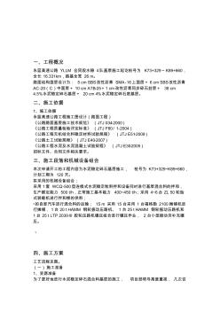

水泥稳定土碎石混合料施工方案
水泥稳定土碎石混合料施工方案
大小:97KB
水泥稳定土碎石混合料施工方案 4.4
一、工程概况 永蓝高速公路yllm合同段水稳4队基层施工起讫桩号为k73+329~k89+660, 全长16.331km,路基全宽26m。 路面结构型层设计为:5cmsbs改性沥青sma-16上面层+6cmsbs改性沥青 ac-20(c)中面层+10cmatb-25+1cm改性沥青同步碎石封层+38cm 4.5%水泥稳定碎石基层+20cm4%水泥稳定碎石底基层。 二、施工依据 1、施工依据 永蓝高速公路工程施工图设计(路面工程) 《公路路面基层施工技术规范》(jtj034-2000) 《公路工程质量检验评定标准》(jtjf80/1-2004) 《公路工程无机结合料稳定材料试验规程》(jtje51-2009) 《公路土工试验规程》(jtje40-2007) 《公路工程水泥及水泥混凝土试验规程》(jtje30-2005) 招标文
