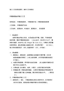

施工工艺的规范要求、操作工艺和规范 环氧树脂地坪施工工艺 材料组成:环氧树脂底漆,环氧树脂中涂,环氧树脂滚涂面漆 工艺规格:环氧树脂平涂法 工艺结构:底漆涂布,中涂批补,面漆批补,彩色面漆 一.素地要求: 按照环氧地坪施工标准,水泥地面必须平整、坚硬,不得有脱层 起砂现象,整体平整度高低差在1-2mm/m内,含水率8%以下,整 体粉光强度3000psi(或210kg/m2或c-30)以上。为确保工程质量 及使用寿命,建议新混凝土施做防水层,并且养护期于28日以上, 施工现场湿度须低于85%,室温须高于10℃,方可施工. 二.素地整理: 1.清除粉尘,清除杂质,地面附着之杂物基本打磨平整,旧水泥 地面油脂最好用喷灯(火机)烧灼清除,亦可用溶剂擦洗彻底后 方可施工。 2.地面凹洞或裂痕,用环氧中涂加石英粉(砂)或高标号建筑水泥 腻子作补土批刮补
