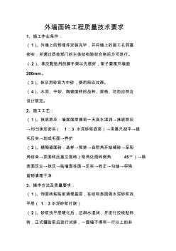

外墙面砖工程质量技术交底
外墙面砖工程质量技术交底
大小:16KB
外墙面砖工程质量技术要求 1、施工作业条件: (1)、外墙上的预埋件安装完毕,并将墙上的施工孔洞塞 密实,并通过质检部门的主体结构验收合格后方可进行。 (2)、抹灰黏贴用的脚手架以先搭好,架子要离开墙面 200mm。 (3)、抹灰用砂宜为中砂,使用前应过筛。 (4)、水泥、中砂、陶瓷面砖的品种、规格、花色应符合 设计规定。 2、施工工艺: (1)、抹底层灰:墙面面层提前一天浇水湿润→抹底层灰 →均匀抹压密实(1:3水泥砂浆底层)→用靠尺刮平→搓 毛压实→划成毛面→养护 (2)、铺陶瓷面砖:选样→预排→自阴角开始铺砖→至阳 角结束→顶面砖压盖立面砖(阳角处面砖倒角45°)→除 表面灰尘→抹灰→贴墙面柱面→压实→校正→勾缝→将残 留物清理干净 3、操作方法及质量要求: (1)、饰面砖粘贴前清理基层,在结构表面做水泥砂浆找 平层(1:3水泥砂浆打底) (2)、砂浆找平层硬

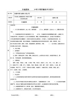

外墙面砖分项工程质量技术交底卡(20200721094958)
大小:40KB
外墙面砖分项工程质量技术交底卡(20200721094958) 4.7
专业技术负责人:交底人:接受人: 外墙面砖分项工程质量技术交底卡 施工单位成都市第九建筑工程公司 工程名称 天全县人民医院项目二标段门诊医 技住院综合楼 分部工程装饰工程 交底部位外墙面砖日期年月日 交 底 内 容 交底内容: 外墙贴面砖 一、本工程为框架结构,地上六层,建筑高度27.1m,建筑面积20824.9㎡,抗震设防烈度: 7度。 二、外墙饰面材料采用外墙饰面砖尺寸为45*95;外墙面层采用玻璃幕墙的位置,土建施工均 只做至找平层。承包商进行二次设计的轻钢结构、幕墙、装饰物等经确认后,应在施工前向建筑设 计单位提供预埋件的设置要求,在核实对结构无安全影响后,方可施工。外墙饰面选用的材料、色 彩及规格见建施立面图,做法详措施表。外墙面装修选用的各项材料的材质、规格、颜色等,均由 施工单位按设计要求(颜色、肌理、性能参数等)提供样板,并做1:1足尺样板
