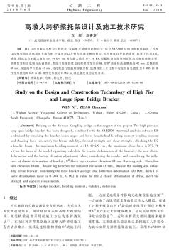

高墩大跨桥梁托架设计及施工技术研究
高墩大跨桥梁托架设计及施工技术研究
以四川康定大桥为工程依托,对高墩大跨桥梁托架设计,结合sap2000结构分析软件验算了托架i20a纵梁得出各纵梁的上部弯矩、下部弯矩以及剪力均满足侧向稳定、抗弯强度以及抗剪强度,验算了托架i32a横梁,得出其弯矩最大值为119.49kn·m,剪力最大值为377.76kn;根据模型方程分别计算出托架的弹性变形、非弹性变形及底模标高调整值,考虑考虑预拱度及托架弹性变形影响,对0#块顶标高南侧抬高42mm、北侧抬高46mm、双肢间中点抬高43mm;对托架进行加载和卸载分析,监测得出三片托架平均变形量总挠度为0.006,δ1弹性变形值为0.004m,δ2弹性变形值为0.002m,满足强度及稳定性要求.
高墩大跨桥梁托架设计及施工技术研究
高墩大跨桥梁托架设计及施工技术研究
以四川康定大桥为工程依托,对高墩大跨桥梁托架设计,结合sap2000结构分析软件验算了托架i20a纵梁得出各纵梁的上部弯矩、下部弯矩以及剪力均满足侧向稳定、抗弯强度以及抗剪强度,验算了托架i32a横梁,得出其弯矩最大值为119.49kn·m,剪力最大值为377.76kn;根据模型方程分别计算出托架的弹性变形、非弹性变形及底模标高调整值,考虑考虑预拱度及托架弹性变形影响,对0#块顶标高南侧抬高42mm、北侧抬高46mm、双肢间中点抬高43mm;对托架进行加载和卸载分析,监测得出三片托架平均变形量总挠度为0.006,δ1弹性变形值为0.004m,δ2弹性变形值为0.002m,满足强度及稳定性要求。

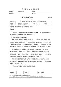

托架梁施工技术交底
托架梁施工技术交底
托架梁施工技术交底 4.4
天津轨道交通工程 承包单位:中国中铁一局合同号: 监理单位:编号: 技术交底记录a3.13 工程名称中国中铁一局天津地铁2号线17合同段土建工程 交底部位建国道站盾构始发井工序名称托架梁 交底提要:建国道站左线托架梁施工技术交底 交底内容: 左线开拓11#盾构机建国道站始发需要制作托架梁,以满足盾构机始发需 要,现将始发井回填作为托架梁,具体内容如下: 1.左线洞门始发架托架梁控制数据: 高程控制线:建国道站始发洞门中心坐标(301446.2923,99827.8937, -15.3024)始发井结构底标高为-19.320m,洞门钢环底标高为-18.6524m,为 了使盾构机顺利进入洞门,托架梁上表面比设计高程高出10mm为宜,托架梁 顶设计标高为-18.6724m,因此托架梁混凝土浇筑标高为-18.6624m,见附图1. 2.预埋
