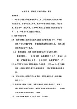

安装工程施工工艺要求(暂定)
安装工程施工工艺要求(暂定)
安装工程施工工艺要求(暂定) 4.4
安装预留、预埋及安装阶段施工要求 重要要求: 1、项目部应设置安装技术管理岗位人员,并按照图纸及规范要求编 制安装预留、预埋专项施工方案。施工中严格按照设计图纸、设计变 更、图纸会审、图纸审查、工作联系单施工(除图纸存在明显设计错 误),施工中不允许私自更改设计图纸。 2、套管的预留预埋 2.1套管的材质:按照各安装专业图纸设计要求准备材料,有特殊 要求时可采用镀锌钢管,管道的壁厚应符合国家标准。应确保预 留洞浇注过程中不变形。 2.2套管的管径:根据安装管道的管径大小进行如下选择: 套管的管径:dn15~20的比管道管径大3号;dn32~125 的比管道管径大2号;≧dn150的比管道管径大1号 2.3地下室穿越外墙的套管长度应大于外墙面150mm,地上穿外墙的 套管,应保证套管连续至外墙装饰层面,同时套管标高应内高外 低。 2.4穿越地面以上结构的剪力
