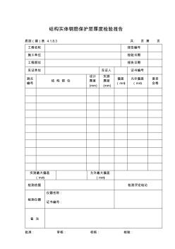

结构实体钢筋保护层厚度检验报告 质控(建)表4.1.8.3共页第 页 工程名称报告编号 施工单位检验日期 工程部位报告日期 见证单位见证 人 证书编号 测 点 编 号 结构部位 设计 厚度 (mm) 实测 厚度 (mm) 偏差 (mm ) 允许偏差 (mm) 是否 合格 实测最大偏差 (mm) 允许最大偏差 (mm) 检测依据检测评定结论 检测仪器 仪器名称: 证书编号: 备注 批准:审核:校核:检验:
