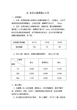

1 2∶8灰土垫层施工工艺 一、材料要点 1、土料:采用就地挖土的粘性土及塑性指数大于4的粉土,土内不得含有松软杂质和耕植 土;土料应过筛,基颗粒不应大于15mm。 2、石灰:应用ⅲ级以上新鲜的块灰,含氮化钙、氧化镁越高越好,使用前1~2天水解并过 筛,其颗粒不得大于5mm,且不应夹有未熟化的生石灰块粒及其他杂质,也不得含有过多水 分,灰土中石灰氧化物含量对强度的影响,见下表。 活性氧化钙含量81.7474.5969.49 相对强度1007460 3、灰土土质、配合比、龄期对强度的影响(mpa)见下表。 土种类 龄期粘土粉质粘土粉土 7d0.5200.5370.163 28d0.8400.6460.449 90d1.1910.8330.816 二、施工要点 1、对基槽(坑)应先验槽,清除松土,并打两遍底夯,要求平整干净。如有积水、
