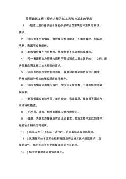

房屋建筑工程:预应力筋的加工和张拉的基本要求
大小:8KB
人气 :83
房屋建筑工程:预应力筋的加工和张拉的基本要求 4.6
房屋建筑工程:预应力筋的加工和张拉的基本要求 1 )预应力筋的各项技术性能必须符合国家现行标准规定和设计 要求。 2 )预应力束中的钢丝、钢绞线应梳理顺直,不得有缠绞、扭麻花 现象,表面不应有损伤。 3 )单根钢绞线不允许断丝。单根钢筋不允许断筋或滑移。 4 )同一截面预应力筋接头面积不超过预应力筋总面积的 25%,接 头质量应满足施工技术规范的要求。 5 )预应力筋张拉或放张时混凝土强度和龄期必须符合设计要求, 严格按照设计规定的张拉顺序进行操作。 6 )预应力钢丝采用镦头锚时,镦头应头型圆整,不得有斜歪或破 裂现象。 7 )制孔管道应安装牢固,接头密合,弯曲圆顾。锚垫板平面应与 孔道轴线垂直。 8 )千斤顶、油表、钢尺等器具应经检验校正。 9 )锚具、夹具和连接器应符合设计要求,按施工技术规范的要求 经检验合格后方可使用。

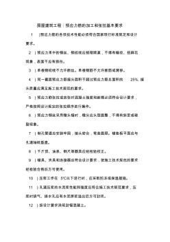

房屋建筑工程:预应力筋的加工和张拉基本的要求
大小:8KB
房屋建筑工程:预应力筋的加工和张拉基本的要求 1)预应力筋的各项技术性能必须符合国家现行标准规定和设计 要求。 2)预应力束中的钢丝、钢绞线应梳理顺直,不得有缠绞、扭麻花 现象,表面不应有损伤。 3)单根钢绞线不允许断丝。单根钢筋不允许断筋或滑移。 4)同一截面预应力筋接头面积不超过预应力筋总面积的25%,接 头质量应满足施工技术规范的要求。 5)预应力筋张拉或放张时混凝土强度和龄期必须符合设计要求, 严格按照设计规定的张拉顺序进行操作。 6)预应力钢丝采用镦头锚时,镦头应头型圆整,不得有斜歪或破 裂现象。 7)制孔管道应安装牢固,接头密合,弯曲圆顾。锚垫板平面应与 孔道轴线垂直。 8)千斤顶、油表、钢尺等器具应经检验校正。 9)锚具、夹具和连接器应符合设计要求,按施工技术规范的要求 经检验合格后方可使用。

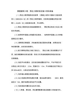

房屋建筑工程:预应力筋的张拉施工现场准备
大小:8KB
房屋建筑工程:预应力筋的张拉施工现场准备 4.5
房屋建筑工程:预应力筋的张拉施工现场准备 (1)预应力筋用锚具进场按照《混凝土结构工程施工及验收规 范》(gb50204-92)和《预应力筋用锚具、夹具和连接器应用技术规 程》(jgj85-92)组批验收合格,可以使用。 (2)预应力筋的张拉设备经配套标定,确定得出张拉力与压力表 的关系曲线。 (3)结构构件混凝土的强度试压报告,结构构件混凝土立方体强 度满足设计要求。 (4)清理承压钢板面,并检查承压板后面的砼质量,如果该处砼 有空鼓现象,应在张拉前修补。 (5)经计算得出预应力施工张拉力。预应力施工张拉值通过千斤 顶、油压表配套标定的油压值-张拉力关系曲线换算成的相应张拉油 压表数值。 (6)张拉平台的搭设:应在张拉端设置张拉平台,平台平面方向 沿预应力束方向至少2.5m,宽度约为1.5m,平台高度应低于预应力 束500mm左右,以保证张拉顺利进行。 (7)构件端头清理及
