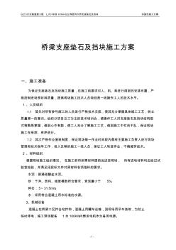

支座垫石及挡块施工方案 (2)
支座垫石及挡块施工方案 (2)
大小:61KB
支座垫石及挡块施工方案 (2) 4.5
g213川汶路复建工程lj10标段k164+622荞面沟大桥支座垫石及挡块实施性施工方案 -1- 桥梁支座垫石及挡块施工方案 一、施工准备 为保证支座垫石及挡块施工质量,在施工前要求对人、机、料进行周密的安排布置,严 格控制进场原材料质量,提高现场施工技术人员特别是一线操作工人的技术水平。 1、人员组织 1.1首先对所有参与施工的人员进行严格技术交底,使其充分掌握具体施工工艺,树立 质量第一的意识。组织以项目总工为主的技术培训会,使操作工人对支座垫石及挡块结构型 式等熟悉掌握,做到心中有数,使工人充分了解施工工艺,做到施工中忙而不乱,保证现场 施工在受控、有序进行。 1.2其次严格作业值班制度,保证现场每一作业时间段内都有主要施工负责人进行现场 管理和技术指导工作,投入足够的施工一线人员,保证工人轮班作业,不搞疲劳战术。 2、材料组织 根据现场施工组织情况

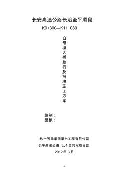

支座垫石及挡块施工方案
支座垫石及挡块施工方案
支座垫石及挡块施工方案 4.5
-1- 长安高速公路长治至平顺段 k9+300—k11+080 白 母 塘 大 桥 垫 石 及 挡 块 施 工 方 案 编制: 复核: 中铁十五局集团第七工程有限公司 长平高速公路lj4合同段项目部 2012年3月 -2- 桥梁支座垫石及挡块施工方案 一、编制依据 1、《公路工程桥涵技术规范》(jtj041—2000); 2、《公路工程质量检验评定标准》(jtgf80/1----2004); 3、《桥涵》设计图纸; 4、月、旬进度计划; 5、施工现场的地形、地貌情况; 6、我公司现有的机械设备、施工技术水平; 7、我集团公司从事类似工程的施工经验及资源情况; 8、业主、监理单位下达的有关工作指令; 二、工程概况 白母塘大桥为长平高速公路lj4合同段的单位工程,本桥左桥起点桩号为k10+474.389, 终点桩号k11+072.200,桥长597.8米,
