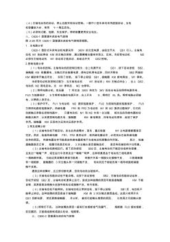

(4)主轴电动机的启动、停止应能实现自动控制。一般中小型车床均采用直接启动,当电 机容量较大时,常用y-△降压启动。 (5)必须有过载、短路、失压保护。照明装置使用安全电压。 二、c620-1型普通车床的电气控制 图2-28所示c620-1型普通车床的电气控制原理图。 1.主电路分析 c620-1型卧式车床电动机电源采用380v的交流电源,由组合开关qs1引入。主轴电 动机m1的起停由km的主触点控制,通过摩擦离合器来实现正、反转。冷却泵电动机m2 必须在主轴电动机m1启动后才能启动,由组合开关qs2控制。 2.控制电路分析 (1)电动机控制。主轴电动机的控制过程为:合上电源开关qs1,按下启动按钮sb2, 接触器km线圈通电,主触点闭合接通电源,使电动机得电运转,同时并联在sb2两端的 km辅助常开触点闭合,实现了自锁。按下停止按
