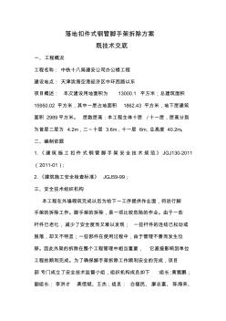

落地扣件式钢管脚手架拆除方案1 (2)
落地扣件式钢管脚手架拆除方案1 (2)
落地扣件式钢管脚手架拆除方案1 (2) 4.4
落地扣件式钢管脚手架拆除方案 既技术交底 一、工程概况 工程名称:中铁十八局建安公司办公楼工程 建设地点:天津滨海空港经济区中环西路以东 项目概述:本次建设用地面积为13000.1平方米;总建筑面积 15950.02平方米,其中一层占地面积1862.43平方米,地下层建筑 面积2989平方米。层数层高:本工程主体十层/十一层,层高分别 为首层二层为4.2m,二~十层3.6m,十一层6m,总高度40.2m。 二、编制依据 1.《建筑施工扣件式钢管脚手架安全技术规范》jgj130-2011 (2011-01); 2.《建筑施工安全检查标准》jgj59-99; 三、安全技术组织机构 本工程在外墙砌筑完成以后为给下一工序提供作业面,将进行脚 手架的拆除工作。脚手架的拆除,是一项比较危险的作业。由于一些 杆件已老化,减少了安全度而又难以发现;一些杆件的连结已松动或
落地扣件式钢管脚手架拆除方案1
落地扣件式钢管脚手架拆除方案1
落地扣件式钢管脚手架拆除方案1 4.4
