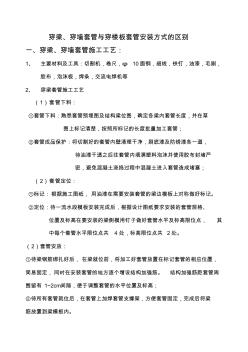

穿梁、穿墙套管与穿楼板套管安装方式的区别 一、穿梁、穿墙套管施工工艺: 1、主要材料及工具:切割机,卷尺,φ10圆钢,细线,铁钉,油漆,毛刷, 胶布,泡沫板,焊条,交流电焊机等 2、穿梁套管施工工艺 (1)套管下料: ①套管下料:熟悉套管预埋图及结构梁位图,确定各梁内套管长度,并在草 图上标记清楚,按照所标记的长度批量加工套管; ②套管成品保护:将切割好的套管内壁清理干净,刷底漆及防锈漆各一道, 待油漆干透之后往套管内填满塑料泡沫并使用胶布封堵严 密,避免混凝土浇捣过程中混凝土进入套管造成堵塞; (2)套管定位: ①标记:根据施工图纸,用油漆在需要安装套管的梁边模板上对称做好标记。 ②定位:待一流水段模板安装完成后,根据设计图纸要求安装的套管规格、 位置及标高在要安装的梁侧模用钉子做好套管水平及标高限位点,其 中每个套管水平限位点共4处,标高限位点共2处。 (2)套管安放:
