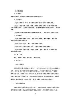

冰火板安装 一、技术准备 熟悉施工图纸,依据技术交底和安全交底作好施工准备。 二、材料要求 (1)大芯板规格、等级、含水率和防腐处理必须符合设计图纸要求。 (2)冰火板的材质、颜色、图案、燃烧性能等级应符合设计要求及国家现行标 准的有关规定,具有防火检测报告。普通布料需进行两次防火处理,并检测合格。 (3)胶粘剂一般采用玻璃胶及结构胶结合粘贴,不同部位采用不同胶粘剂。 三、作业条件 (1)混凝土和墙面抹灰完成,基层按设计要求埋入木砖或木筋,水泥砂浆找平 层已完成并刷冷底子油。 (2)水电及设备(顶、墙上)预留预埋件已完成。 (5)对施工人员进行技术交底时,应强调技术措施和质量要求。 (6)调整基层并进行检查,要求基层平整、牢固,垂直度、平整度均符合细木 制作验收规范。 四、施工工序 套方、找规矩、弹线、基层施工、冰火板安装。 五、施工工艺 (1)冰火板基层 采用墙筋木龙骨,墙筋龙骨一般
