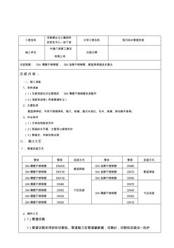

技术交底 工程名称 河南煤业化工集团科 技研发中心—地下室 分项工程名称室内给水管道安装 施工单位 中建八局第三建设 有限公司 交底日期 交底提要:304薄壁不锈钢管,304加厚不锈钢管,氩弧焊焊接技术要点 交底内容: 一、施工准备 1、材料准备 (1)与使用部位对应管径的304薄壁不锈钢管及其配件 (2)浅蓝色油漆(用做管道标记) 2、主要机具 氩弧焊焊机、专用不锈钢焊条、卷尺、线锤、激光水准仪、毛巾、高梯、移动脚手架等。 3、作业条件 (1)主体结构验收完毕 (2)预留的水平管、立管洞口修理完毕 (3)管道支、吊架安装合格 二、施工工艺 1、管道连接方式 管材管径连接方式管材管径连接方式 304薄壁不锈钢管dn200 氩弧焊接 304加厚不锈钢管dn80 氩弧焊接304薄壁不锈钢管dn150304加厚不锈钢管dn70 304薄壁

工程名称 河南煤业化工集团科 技研发中心—地下室 分项工程名称室内给水管道安装 施工单位 中建八局第三建设 有限公司 交底日期 交底提要:304薄壁不锈钢管,304加厚不锈钢管,氩弧焊焊接技术要点 交底内容: 一、施工准备 1、材料准备 (1)与使用部位对应管径的304薄壁不锈钢管及其配件 (2)浅蓝色油漆(用做管道标记) 2、主要机具 氩弧焊焊机、专用不锈钢焊条、卷尺、线锤、激光水准仪、毛巾、高梯、移动脚手架等。 3、作业条件 (1)主体结构验收完毕 (2)预留的水平管、立管洞口修理完毕 (3)管道支、吊架安装合格 二、施工工艺 1、管道连接方式 管材管径连接方式管材管径连接方式 304薄壁不锈钢管dn200 氩弧焊接 304加厚不锈钢管dn80 氩弧焊接304薄壁不锈钢管dn150304加厚不锈钢管dn70 304薄壁不锈钢管dn100
