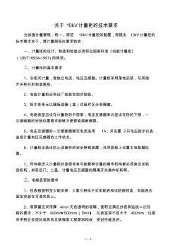

关于配电室10kV计量柜的技术要求
关于配电室10kV计量柜的技术要求
关于配电室10kV计量柜的技术要求 4.6
1/4 关于10kv计量柜的技术要求 为加强计量管理,统一、规范10kv计量柜的配置,现提出10kv计量柜的 技术要求如下,请计量部按此要求验收: 一、计量柜的设计、制造和检验必须符合国家标准《电能计量柜》 (gb/t16934-1997)的规范。 二、计量柜的基本要求 1、总柜式计量,含独立电流、电压互感器。计量柜采用落地安装,与其他 开关柜外形和谐美观。 2、电能计量柜应有出厂检验和型式检验。 3、柜中各单元以隔板或箱(盒)式组件区分和隔离。 4、电能表室应设在计量柜的中前部;电压互感器单元宜设在柜的下部,一 次熔断器的安装位置要求能够方便更换熔断器管。 5、电压互感器的一次熔断器额定电流选用1a;并设置3只电压指示仪表 监视计量电压互感器的工作状况。 6、计量柜应装设防止误操作的安全联锁装置;外壳面板上设置主电路模拟 图。 7、所有能进入计量柜的途径和有可能影响计量的操
