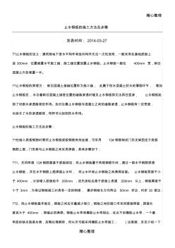

止水钢板的施工方法及步骤 (2) 4.3
止水钢板的施工方法及步骤 发表时间: 2014-03-27 止水钢板的定义:建筑物地下室水平构件和竖向构件无法一次性浇筑,一般 采用在基础底板上返 300mm 位置留置水平施工缝,施工缝位置放置止水钢板。 止水钢板一般在 400mm 宽,新旧混凝土内各埋置一半。 止水钢板的原理为:新旧混凝土接缝位置称为施工缝,此属于防水混凝土防 水的薄弱环节,增加止水钢板后, 水沿着新旧混凝土接茬位置的缝隙渗透时碰见 止水钢板即无法再往里渗, 止水钢板起到了切断水渗透路径的作用。 及时沿着止 水钢板与混凝土之间的缝隙渗透, 止水钢板有一定宽度,也延长了水的渗透路径, 同样可以起到防水作用。 止水钢板的施工方法及步骤: 在施工底板钢筋时需将止水钢板底板钢筋有效连接,可采用 12#钢筋制成门 形支架固定于底板钢筋上面,门形架与止水钢板之间采用焊接,具体步骤如下: 1、先将两根 12#钢筋垂直于底板固定,将止

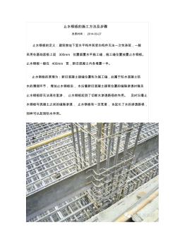

止水钢板的施工方法及步骤 止水钢板的施工方法及步骤是什么,下面为大家详细介绍一 下,以供参考。 止水钢板的定义:建筑物地下室水平构件和竖向构件无法一次性 浇筑,一般采用在基础底板上返300mm位置留置水平施工缝,施工 缝位置放置止水钢板。止水钢板一般在400mm宽,新旧混凝土内各 埋置一半。 止水钢板的原理为:新旧混凝土接缝位置称为施工缝,此属于防 水混凝土防水的薄弱环节,增加止水钢板后,水沿着新旧混凝土接茬 位置的缝隙渗透时碰见止水钢板即无法再往里渗,止水钢板起到了切 断水渗透路径的作用。及时沿着止水钢板与混凝土之间的缝隙渗透, 止水钢板有一定宽度,也延长了水的渗透路径,同样可以起到防水作 用。 止水钢板的施工方法及步骤: 在施工底板钢筋时需将止水钢板底板钢筋有效连接,可采用12# 钢筋制成门形支架固定于底板钢筋上面,门形架与止水钢板之间采用 焊接,具体步骤如下:

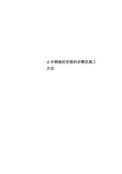

止水钢板的安装的步骤及施工方法
止水钢板的安装的步骤及施工方法
大小:481KB
止水钢板的安装的步骤及施工方法 4.7

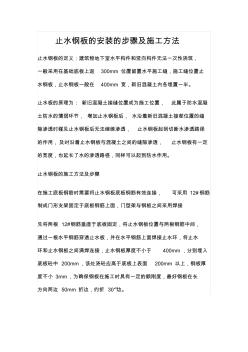

止水钢板的安装的步骤及施工 方法 止水钢板的安装的步骤及施工方法 止水钢板的定义:建筑物地下室水平构件和竖向构件无法一次性浇筑, 一般采用在基础底板上返300mm位置留置水平施工缝,施工缝位置止 水钢板,止水钢板一般在400mm宽,新旧混凝土内各埋置一半。 止水板的原理为:新旧混凝土接缝位置成为施工位置,此属于防水混凝 土防水的薄弱环节,增加止水钢板后,水沿着新旧混凝土接茬位置的缝 隙渗透时碰见止水钢板后无法继续渗透,止水钢板起到切断水渗透路径 的作用,及时沿着止水钢板与混凝土之间的缝隙渗透,止水钢板有一定 的宽度,也延长了水的渗透路径,同样可以起到防水作用。 止水钢板的施工方法及步骤 在施工底板钢筋时需要将止水钢板底板钢筋有效连接,可采用12#钢筋 制成门形支架固定于底板钢筋上面,门型架与钢板之间采用焊接 先将两根12#钢筋垂直于底板固定,将止水钢板位置与两根
