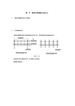

第一节悬挑式钢管脚手架设计 一、悬挑式钢管脚手架设计流程图 二、对话框参数说明 悬挑式钢管脚手架的计算按照搭设形式的不同,包括有联梁和没有联梁的形式。 图4—13 这两种形式的计算有些不同,在主菜单中分别列出。 悬挑脚手架类型一: 悬挑脚手架不带联梁计算简图4—14 悬挑脚手架类型二: 悬挑脚手架带联梁计算简图4—15 1.横向间距或排距(m):如下图所示; 2.步距(m): 3.立柱间距(m):如下图所示; 双排脚手架俯视图 4.内排架距离墙体长度(m):输入双排脚手 架的计算外伸长度,按照规范说明,当横向水平 杆的构造外伸长度取500mm时,计算外伸长度取300mm,即0.3m; 5.脚手架搭设高度(m):输入脚手架的实际搭设高度; 6.脚手架布置:单排或双排; 7.钢管类型:在《建筑施工扣件式钢管脚手架规范》中提供了φ48×3.5和φ5

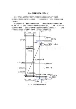

悬挑式钢管脚手架计算规则 施工中常用的悬挑脚手架通常是指单双排钢管脚手架的底部通过型钢(工字钢或者槽 钢)支撑架传递到主体结构的施工外用脚手架,包括型钢支撑架、扣件式钢管脚手架和连墙 件等三部分。 从支撑的形式来讲,悬挑脚手架常见两种形式,一种是使用钢丝绳拉结水平钢梁与建筑 物,如图1.22;另一种是将水平钢梁通过角钢或钢管支设到建筑物上,如图1.23;在施工现 场比较特殊的情况下,在保证计算结果可靠和底部支撑钢梁锚固长度足够的情况下,也有施 工单位采用过没有任何保护的悬臂式钢梁支撑,但从安全角度讲不推荐使用。 图1.22采用钢丝绳悬挑脚手架施工图 图1.23下支撑悬挑脚手架施工图 图1.24钢管两层悬挑施工图 从钢梁的布置形式来讲,悬挑脚手架常见两种形式,一种带联梁型钢,每脚手架立杆下 面是水平联梁,联梁下面以悬挑主梁型钢支撑;另一种是每脚手架立杆
