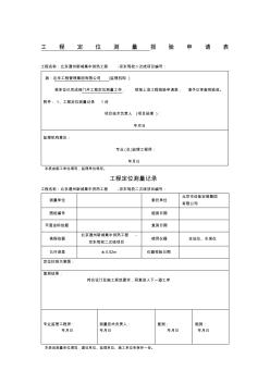

工程定位测量报验申请表 工程名称:北京通州新城集中供热工程-京东驾校二次线项目编 号: 致:达华工程管理集团有限公司(监理机构) 我单位已完成阀门井工程定位测量工作,现报上该工程 报验申请表,请予以审查和验收。 附件:1、工程定位测量记录1份 项目技术负责人(项目经理): 年月日 监理机构意见: 专业(总)监理工程师: 年月日 本表由施工单位填写,监理单位保存。 工程定位测量记录 工程名称:北京通州新城集中供热工程-京东驾校二次线项目编 号: 测量单位委托单位 北京市设备安 装集团有限公 司 图纸编号施测日期 平面坐标 依据 复测日期 高程依据 北京通州新城集中 供热工程-京东驾校 使用仪器全站仪、水准仪 二次线项目 允许误差±0.02m 仪器校验 日期 定位抄测示意图: 复测结果: 符合设计及施工规范要求,同意进入下一道工序 专业监理工程师: 年月日 测

工程定位测量报验申请表 工程名称:北京通州新城集中供热工程-京东驾校二次线项目编号: 致:达华工程管理集团有限公司(监理机构) 我单位已完成阀门井工程定位测量工作,现报上该工程报验申请表,请予以审查和验收。 附件:1、工程定位测量记录1份 项目技术负责人(项目经理): 年月日 监理机构意见: 专业(总)监理工程师: 年月日 本表由施工单位填写,监理单位保存。 工程定位测量记录 工程名称:北京通州新城集中供热工程-京东驾校二次线项目编号: 测量单位委托单位 北京市设备安装集团 有限公司 图纸编号施测日期 平面坐标依据复测日期 高程依据 北京通州新城集中供热工程- 京东驾校二次线项目 使用仪器全站仪、水准仪 允许误差±0.02m仪器校验日期 定位抄测示意图: 复测结果: 符合设计及施工规范要求,同意进入下一道工序 专业监理工程师:

工程定位测量报验申请表 工程名称:北京通州新城集中供热工程-京东驾校二次线项目编号: 致:达华工程管理集团有限公司(监理机构) 我单位已完成阀门井工程定位测量工作,现报上该工程报验申请表, 请予以审查和验收。 附件:1、工程定位测量记录1份 项目技术负责人(项目经理): 年月日 监理机构意见: 专业(总)监理工程师: 年月日 本表由施工单位填写,监理单位保存。 /. 工程定位测量记录 工程名称:北京通州新城集中供热工程-京东驾校二次线项目编号: 测量单位委托单位 北京市设备安装集团 有限公司 图纸编号施测日期2016.10.14 平面坐标依据复测日期2016.10.15 高程依据 北京通州新城集中供热工程- 京东驾校二次线项目 使用仪器全站仪、水准仪 允许误差±0.02m仪器校验日期2016.09.15 定位抄测示意图: 复

工程定位测量报验申请表 工程名称:北京通州新城集中供热工程-京东驾校二次线项目编号: 致:达华工程管理集团有限公司(监理机构) 我单位已完成阀门井工程定位测量工作,现报上该工程报验申请表, 请予以审查和验收。 附件:1、工程定位测量记录1份 项目技术负责人(项目经理): 年月日 监理机构意见: 专业(总)监理工程师: 年月日 本表由施工单位填写,监理单位保存。 工程定位测量记录 工程名称:北京通州新城集中供热工程-京东驾校二次线项目编号: 测量单位委托单位 北京市设备安装集团 有限公司 图纸编号施测日期2016.10.14 平面坐标依据复测日期2016.10.15 高程依据 北京通州新城集中供热工程- 京东驾校二次线项目 使用仪器全站仪、水准仪 允许误差±0.02m仪器校验日期2016.09.15 定位抄测示意图: 复测结果:
