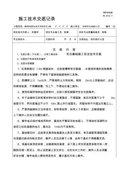

毛石基础施工安全技术交底
毛石基础施工安全技术交底
大小:24KB
毛石基础施工安全技术交底 4.5
施工技术交底记录 工程名称:湘西民族职业技术学院学生公寓3#、4#、5#、6#施工单位:张家界永定建安公司编号:02 项目技术负责人:宋春早项目专业施工员:彭锋项目专业质量检查员:彭锋 专业班组长:交底时间:年月日交底地址:项目部办公室 交底内容 1、交底分部(子分部)、分项工程名称:毛石基础施工安全技术交底 2、交底执行标准名称及编号: 3、交底内容摘要: 1、在深度超过1.5m砌基础时,应检查槽帮有无裂缝,水浸或坍塌的危险隐患, 送料砂浆要设有溜槽,严禁向下猛倒和抛掷物料工具等。 2、距槽帮上口1m以内,严禁堆积土方和材料。砌筑2m以上深基础时,应设 有梯或坡道,不得攀跳槽、沟上下,不得站在墙上操作。 3、使用机械拌制和运送砂浆时,应按工程机械操作安全交底操作。 4、车子运输砖石砂浆等材料时应注意稳定,不得猛跑,前后车距离不少于2m, 坡度行车
