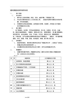

通风管道和部件制作实用标准
通风管道和部件制作实用标准
大小:309KB
通风管道和部件制作实用标准 4.7
.. word版本 通风管道及部件制作标准 一、施工准备 1、作业条件 1.集中加工应具有宽敞、明亮、洁净、地面平整、不潮湿的厂房。 2.作业地点要有相应加工工艺的必备工具、设施及电源和可靠的安全防护装 置,并有消防器材。 3.风管制作应有批准的图纸,经审查的大样图,系统图,并有施工员书面的 技术质量及安全交底。 2、施工器具 龙门剪板机、电冲剪、手用电动剪倒角机、咬口机、压筋机、折方机、合缝 机、振动式曲线剪板机、卷圆机、圆弯头咬口机、型钢切割机、角(扁)钢卷圆机、 液压钳钉钳、电动拉铆枪、台钻、手电钻、冲孔机、插条法兰机、螺旋卷管机、 电、气焊设备、空气压缩机油漆喷枪等设备及不锈钢板尺、钢直尺、角尺量角器、 圆规、洋冲、铁锤、木锤、拍板、各类胎具、料桶、刷子等小型工具。 3、材料要求 1、能适用的板材、管材等主要材料应有出厂质量证明文件(包括出厂合格证、
