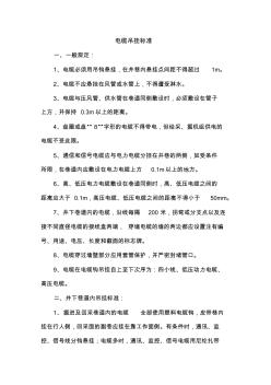

电缆吊挂标准 一、一般规定: 1、电缆必须用吊钩悬挂,在井巷内悬挂点间距不得超过1m。 2、电缆不应悬挂在风管或水管上,不得遭受淋水。 3、电缆与压风管、供水管在巷道同侧敷设时,必须敷设在管子 上方,并保持0.3m以上的距离。 4、盘圈或盘“8”字形的电缆不得带电,但给采、掘机组供电的 电缆不受此限。 5、通信和信号电缆应与电力电缆分挂在井巷的两侧,如受条件 所限,在巷道内应敷设在电力电缆上方0.1m以上的地方。 6、高、低压电力电缆敷设在巷道同侧时,高、低压电缆之间的 距离应大于0.1m,高压电缆、低压电缆之间的距离不得小于50mm。 7、井下巷道内的电缆,沿线每隔200米,拐弯或分支点以及连 接不同直径电缆的接线盒两端,穿墙电缆的墙的两边都应设置注有编 号、用途、电压、长度和截面的标志牌。 8、电缆穿过墙壁部分应用套管保护,并严密封堵管口。 9、电缆在电缆钩吊挂自上至

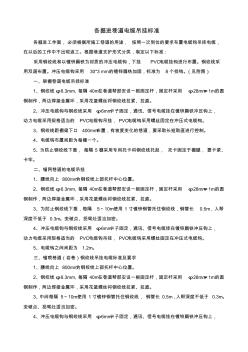

各掘进巷道电缆吊挂标准 各掘进工作面,必须根据所施工巷道的用途,按照一次到位的要求布置电缆钩吊挂电缆, 在以后的工作中不出现返工。根据巷道支护形式分类,制定以下标准: 采用钢绞线和以镀锌扁铁为材质的冲压电缆钩,下挂pvc电缆挂钩进行布置。钢绞线采 用双道布置。冲压电缆钩采用30*3mm的镀锌扁铁加固,标准为8个挂钩。(见附图) 一、架棚巷道电缆吊挂标准 1、钢绞线φ6.3mm,每隔40m在巷道帮部安设一根固定杆,固定杆采用φ28mm×1m的圆 钢制作,两边焊接金属环,采用花篮螺丝将钢绞线拉紧、拉直。 2、冲压电缆钩与钢绞线采用φ6mm卡子固定,通讯、信号电缆挂在镀锌扁铁冲压钩上, 动力电缆采用规格适当的pvc电缆钩吊挂,pvc电缆钩采用螺丝固定在冲压式电缆钩。 3、钢绞线距棚梁下口400mm布置,有坡度变化的巷道,要采取长短取直进行控制。 4、电缆钩布置间距为每棚一
