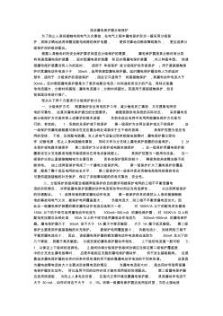

家电漏电保护插座的设计 家电漏电保护插座的设计 家电漏电保护插座的设计
家电漏电保护插座的设计
大小:342KB
当家用电器设备漏电时,将出现异常的电流或电压信号,当漏电电流较大时,可能会出现安全事故。文章介绍了一种可有效地判断所连接的家电产品是否漏电的插座,当电器产器漏电时,插座会自动发出声光报警信号,并自动断开供电电源,确保人、机安全。
