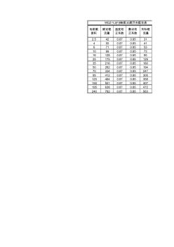

电缆截 面积 额定载 流量 温度校 正系数 敷设校 正系数 实际载 流量 2.5420.870.8531 4550.870.8541 6710.870.8553 10990.870.8573 161280.870.8595 251750.870.85129 352160.870.85160 502620.870.85194 703340.870.85247 954120.870.85305 1204840.870.85358 1505510.870.85407 1856380.870.85472 2407620.870.85563 wdz-yj(f)e电缆35度开关配合表 开关 电缆截面 积 额定载流 量 温度校正 系数 敷设校正 系数 实际载 流量 开关 16/20/252.
