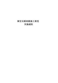

光缆线路施工规范实施细则
光缆线路施工规范实施细则
大小:606KB
光缆线路施工规范实施细则 4.7
架空光缆线路施工规范 实施细则 目录 第一节杆路,,,,,,,,,,,,,,,,,,,,,,1 第二节吊线,,,,,,,,,,,,,,,,,,,,,,1 第三节拉线,,,,,,,,,,,,,,,,,,,,,,2 第四节钢柄地锚,,,,,,,,,,,,,,,,,,,,2 第五节高拉桩撑杆吊板拉,,,,,,,,,,,,,,,,3 第六节光缆的器材检查,,,,,,,,,,,,,,,,,3 第七节光缆的配盘,,,,,,,,,,,,,,,,,,,3 第八节光缆的接续和安装,,,,,,,,,,,,,,,,4 第九节光缆架设,,,,,,,,,,,,,,,,,,,,4 第十节地线避雷线,,,,,,,,,,,,,,,,,,,5 第十一节标志杆号,,,,,,,,,,,,,,,,,,,5 水泥杆假终结安装示意图,,,,,,

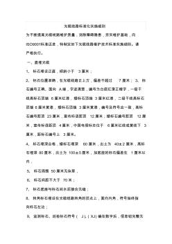

光缆线路标准化实施细则
光缆线路标准化实施细则
大小:548KB
光缆线路标准化实施细则 4.5
光缆线路标准化实施细则 为不断提高光缆线路维护质量,消除障碍隐患,夯实维护基础,向 iso9001标准迈进,特制定如下光缆线路维护技术标准实施细则。请 严格执行。 一、直埋光缆 1、标石埋设正直,倾斜小于3厘米; 2、标石位置准确,在光缆线路正上方,偏差不超过7厘米;3、标 石编号正确、面向a端,字迹清楚,编号为白底红漆正楷字,一级干 线高标石顶端6厘米红漆,矮标石顶端3厘米红漆,二级干线高标石 顶端6厘米黄漆,矮标石顶端3厘米黄漆,编号及符号应一致,高标 石编号距顶23厘米,宣传标语距顶12厘米;矮标石编号距顶12厘 米,宣传标语距顶4厘米,中国电信标志位于6厘米红线或黄线下3 厘米,距标石编号上3厘米。 4、标石埋深合格,矮标石埋深60厘米,出土为40±2厘米,高标 石埋深80厘米,出土为100±5厘米,加底座的标石偏差在1厘
