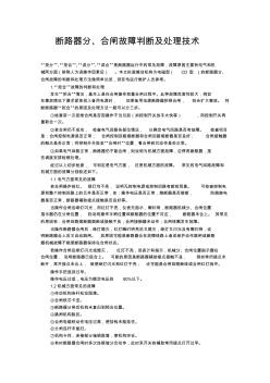

_动车论坛_断路器分、合闸故障判断及处理技术
_动车论坛_断路器分、合闸故障判断及处理技术 4.6
断路器分、合闸故障判断及处理技术 “拒分”、“拒合”、“误分”、“误合”是断路器运行中的常见故障,故障原因主要有电气和机 械两方面(排除人为误操作因素后)。本文拟就操动机构为电磁型(cd型)的断路器分、 合闸故障的判断和处理方法做简单论述,供变电运行维护人员参考。 1.“拒合”故障的判断和处理 发生“拒合”情况,基本上是在合闸操作和重合闸过程中。此种故障危害性较大,例如 在事故情况下要求紧急投入备用电源时,如果备用电源断路器拒绝合闸,则会扩大事故。判 断断路器“拒合”的原因及处理方法一般可以分三步。 ①检查前一次拒绝合闸是否因操作不当引起(如控制开关放手太快等),用控制开关再 重新合一次。 ②若合闸仍不成功,检查电气回路各部位情况,以确定电气回路是否有故障。检查项目 是:合闸控制电源是否正常;合闸控制回路熔断器和合闸回路熔断器是否良好;合闸接触器 的触点是否正常;
