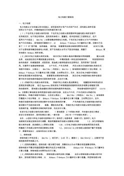

电力电缆计算规则
电力电缆计算规则
电力电缆计算规则 4.4
电力电缆计算规则 一、电力电缆 电力电缆头分为终端头和中间接头,按安装场所分有户内式和户外式;按电缆头制作安装 材料分为干包式、环氧树脂浇注式和热缩式等三类. (1)干包式电力电缆头制作安装.干包式电力电缆头使用塑料带包缠电缆头制作安装不 采用填充剂,也不用任何壳体,因而具有体积小、重量轻、成本低和施工方便等优点,但只 适用于户内低压(≤1kv)全塑或橡皮绝缘电力电缆。干包式电力电缆头分为户内终端头 和户内中间接头,按电缆线芯截面大小,以“个”为计量单位计算。定额中已包 含了1个st型手套,但终端盒、保护盒、铅套管和安装支架等项费用未包括,应另行计算。 对于全塑电缆和橡皮绝缘电力电缆,其干包电缆头也可以不装设终端盒,既属于“简 包电缆头”制作安装。 (2)浇注式电力电缆头制作安装。浇注式电力电缆头是由环氧树脂

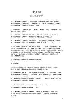

8第八章电缆计算规则
8第八章电缆计算规则
8第八章电缆计算规则 4.8
1 第八章电缆 说明及工程量计算规则 一、本章的电缆敷设定额适用于10kv以下的电力电缆和控制电缆敷设。定额系按平原地区 和厂内电缆工程的施工条件编制的,未考虑在积水区、水底、井下等特殊条件下的电缆敷设, 厂外电缆敷设工程按本册第十章有关定额另计工地运输。 二、电缆在一般山地、丘陵地区敷设时,其定额人工乘以系数1.3。该地段所需的施工材料 如固定桩、夹具等按实另计。 三、电缆敷设定额未考虑因波形敷设增加长度、弛度增加长度、电缆绕梁(柱)增加长度以 及电缆与设备连接、电缆接头等必要的预留长度,该增加长度应计入工程量之内。 四、本章的电力电缆头定额均按五芯铜芯考虑的,如实际用铝芯电力电缆或芯数与定额不同 时,可按实换接线端子材料,双屏蔽电缆头制作、安装人工乘以系数0.88。 五、电力电缆敷设定额均按三芯(包括三芯连地)考虑的,5芯电力电缆敷设定额乘以系数 1.3,6
