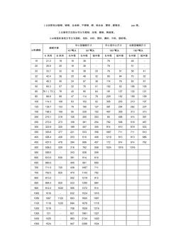

1.以材质划分碳钢,铸钢,合金钢,不锈钢,铜,铝合金,塑料,氩硌沥, ppc 等。 2.以制作方法划分可分为推制、压制、锻制、铸造等。 3.以制造标准划分可分为国标、电标、水标、美标、德标、日标、俄标等。 公称通径 端部外径 中心至端面尺寸 中心至中心尺寸 北面至端面尺寸 45°弯头 90°弯头 180°弯头 180°弯头 A 系列 B 系列 长半径 长半径 短半径 长半径 短半径 长半径 短半径 15 21.3 18 16 38 - 76 - 48 - 20 26.9 25 16 38 - 76 - 51 - 25 33.7 32 16 38 25 76 51 56 41 32 42.4 38 20 48 32 95 64 70 52 40 48.3 45 24 57 38 114 76 83 81 50 60.3 57 32 76 51 152 02 106 100 65 76.1(7

1.以材质划分碳钢,铸钢,合金钢,不锈钢,铜,铝合金,塑料,氩硌沥,ppc等。 2.以制作方法划分可分为推制、压制、锻制、铸造等。 3.以制造标准划分可分为国标、电标、水标、美标、德标、日标、俄标等。 公称通径 端部外径 中心至端面尺寸中心至中心尺寸北面至端面尺寸 45°弯头90°弯头180°弯头180°弯头 a系列b系列长半径长半径短半径长半径短半径长半径短半径 1521.3181638-76-48- 2026.9251638-76-51- 2533.73216382576515641 3242.43820483295647052 4048.345245738114768381 5060.35732765115202106100 6576.1(7
