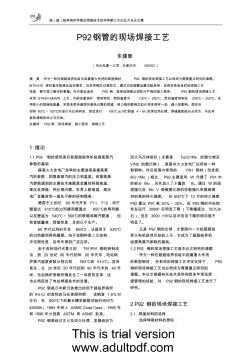

P92钢管的现场焊接工艺
大小:395KB
页数: 10页
超(超)临界锅炉用钢及焊接技术协作网第三次论坛大会论文集 P92钢管的现场焊接工艺 朱建智 (河北电建一公司,石家庄市, 050021) 摘 要 :作为一种在超超临界机组中起着重大作用的新型钢材, P92 钢的现场焊接工艺必然成为需要重点研究的课题。 MTS-616 焊材基本能满足选材要求,且采用钢芯过渡形式,通过对其熔敷金属试验表明,该焊材具有良好的焊接工艺 性能,便于焊工操作的掌握。作为高合金的 P92 钢,其现场焊接必须执行严格的施工程序。 P92 钢的现场焊接工艺: 采用 GTAW+SMAW 工艺,内部充氩保护,焊前预热,预热温度为 100℃~ 200℃,层间温度控制在 200℃~ 250℃。采 用较小的焊接线能量,采取多层多道焊并避免过厚的焊道,努力使热影响区软化带变得窄一些,缩小其影响。焊后冷 却到 80℃~ 100℃时进行马氏体转变,然后进行 760℃±10℃恒温 4
