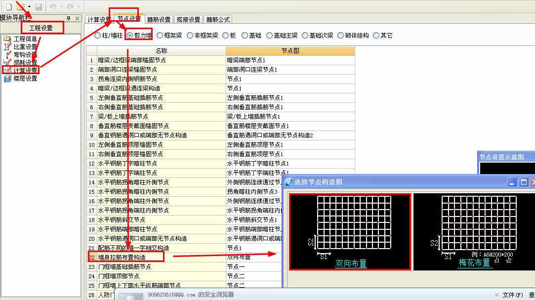

剪力墙拉筋数量的计算 剪力墙 /板拉筋数量,一个平时看似很简单的问题,在一些钢筋计算软件给 出的公式是: 墙面积 /拉筋(水平间距×垂直间距),也未曾去多想。群里的网 友提出了具体应如何计算的问题, 却引起了不少的争议, 随之出现了各种各样的 计算方法,这时,回过头来再仔细的琢磨,觉得不是个小问题。 大家提出的各种计算方法, 这里不一一评述了, 不敢妄议对错与否, 只是只 谈谈自己认为的一些看法。 我们知道,墙体拉筋一般都是墙体钢筋间距的两倍,即“隔一拉一”。在水 平方向上和垂直方向上都要做到“隔一拉一”。 “隔一拉一”还应更广义的理解 为拉筋间距的交错布置,即通常所说的 梅花型布置 。即如图一示: 那对此方式布置到底如何计算呢?我们先看看下面“图二”的规律: 如果问图中的阴影面积占比例是多少?哈,不需思考,大家肯定会答出 50%。好,那就请大家仔细对比两个图,看看有啥共同规律⋯⋯ 我们在
