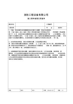

消防工程设备有限公司 施工图审查意见答复单 建设单位 工程编号 工程名称 专 业 给排水 1、中庭、自动扶梯内应完善微型自动扫描灭火装置,并独立设消防泵。 答:7轴~8轴与 J轴~L轴间一层至二层扶梯区域的二层顶板全吊顶, 吊顶面距一层地面高 度小于 10米,故该区域未设置微型自动扫描灭火装置而按间距不超 3 米布置喷头,并在 扶梯下方设置喷头保护。 13轴~16轴与 J轴~L轴间区域设置微型自动扫描灭火装置, 并在 扶梯下方及通道布置喷头。在消防泵房内已设置两台专用消防水炮主泵,一用一备。 2、应说明消防控制室、消防水泵房的位置,以及直通室外情况。 答:消防水泵房设置在四期西区(即四期 A、C 地下工程)地下负二层。消防泵房紧贴直 通一层室外的封闭楼梯间开门。消防控制室设于四期西区 1#楼一层,建筑面积约为 40 平 方米,耐火等级为一级,设有直接对外的出口。 3、应根据装修平面布局的调
