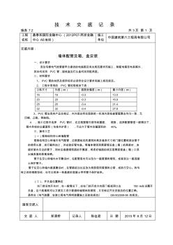

3、技术交底记录(墙体配管)
大小:40KB
页数: 3页
技 术 交 底 记 录 施表 7.2 共 3页 第 1 页 工程 名称 鼎泰和国际金融中心(2012P07-两岸金融 中心 A6地块) 施工 单位 中国建筑第六工程局有限公司 交底内容: 墙体配管及箱、盒安装 一、设计要求 该住宅楼电气线管据甲方提供的电施图及有关规范要求而施工,除配电箱至电表箱外, 其余均采用 PVC 管;接线盒及灯头盒均采用阻然型。 二、材料要求 1、 PVC 管的材质及使用场所必须符合设计要求和施工规范规定。 2、 工程中常用的 PVC 管的规格如下表: 公称尺寸 外径(㎜) 极限贪偏差(㎜) 最小内径(㎜) 16 16 -0.3 13.0 20 20 -0.3 16.9 25 25 -0.4 21.4 32 32 -0.4 27.8 3、PVC 管应具有产品合格证,内外径应符合国家统一标准外观检查管壁厚应均匀一致,无 凹棱、凸陷、等缺陷。 4 、
