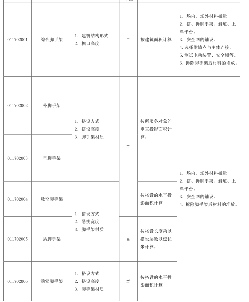

第 A.11章 脚手架工程 本章是以扣件式钢管脚手架、木脚手板为主编制的,实际施工时, 不论采用何种材料, 均应 按本章规定计算。 综合脚手架适用于计算建筑面积的混合结构、 混凝土框排架结构、 钢结构等建筑物, 不适用 于滑模施工的建筑物。 单项脚手架适用于构筑物以及不适用综合脚手架的建筑物。 下面是定额的章节说明里关于脚手架的内容,第一个是土建的,第二个是装饰的: 一、综合脚手架 1.综合脚手架中已包括了基础、内外墙砌筑、现浇框架混凝土、现浇混凝土电梯井壁、内外 装饰、地下室墙防水、预制构件安装及金属构件安装等所需的各种脚手架。 若建筑物的主体与内外装饰由不同单位施工时, 用于主体工程的脚手架套用本章单项脚手架 相应项目,用于内外装饰工程的脚手架套用 B.7脚手架工程中的相应项目。 2.按综合脚手架计算时,有下列情况者,另加相应单项脚手架。 (1)底面积超过 4m 2 或深度 1.5m

一、一般规定 (一)计算内、外墙脚手架时,均不扣除门窗洞口、空圈洞口等所占的面积。 (二)同一建筑物高度不同时,应按不同高度分别计算。 (三)总包施工单位承包工程范围不包括外墙装饰工程或外墙装饰不能利用主体施工脚手架 施工的工程,可分别套用主体外脚手架或装饰外脚手架项目。 二、外脚手架 (一)建筑物外墙脚手架高度自设计室外地坪算至檐口(或女儿墙顶); 工程量按外墙外边 线长度(凸出墙面宽度大于 240mm 的墙垛等,按图示尺寸展开计算,并入外墙长度内), 乘以高度以平方米计算。 (二)砌筑高度在 15m 以下的按单排脚手架计算;高度在 15m 以上或高度虽小于 15m, 但外墙门窗及装饰面积超过外墙表面积 60%以上(或外墙为现浇混凝土墙、轻质砌块墙) 时,按双排脚手架计算;建筑物高度超过 30m 时,可根据工程情况按型钢挑平台双排脚手 架计算。 (三)独立柱(现浇混凝土框架柱)按柱图示结
