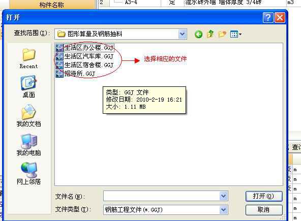

广联达导图操作
大小:1.6MB
页数: 10页
1 广联达软件这几年开发的很多新功能中,我觉得导图是最有用的一个,有了这个功能以后, 才真正把预算员从繁重的工程量计算中解救出来了。 相信只要会用这个功能的同行都有这个 感受,但是我周围有很多同行却没用过这个功能, 还有的用过觉得很麻烦也没有再用了。 希 望通过我的讲解,能帮助大家更好的运用导图这个功能。 导图的顺序和我们用软件画图计算的顺序是一致的, 我建议大家首先在钢筋软件里进行导图 的操作, 因为计算钢筋读图最细致, 完成以后到图形里处理的工作就比较简单了。 导图的具 体步骤如下: 1.导入草图 打开软件,在绘图界面里,导航栏 “CAD 草图”→“导入 CAD 图”按钮→导图。这里要注意几 点: 1图纸导入时,有一个对话框要求你输入图纸与实际尺寸的比例,很多初学者容易理解 为图纸的画图比例, 其实它指的是图纸尺寸与软件计算尺寸的关系, 所以这个地方正常情况 下应该选择 1:1。这里
