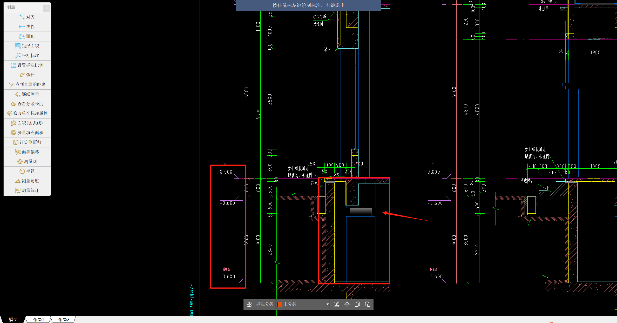

悬赏问题 如图,在云南省的规定下,隔震层高度3.6米是否能纳入建筑总面积计算?需要哪些官方依据?
 在云南遇到难题:3.6米的隔震层如何计入建筑面积?
按照规定,3.6米的隔震层一般不被算作常规的建筑面积,主要考虑的是人通行的实用性。
相连知识:
1. 建筑面积计算标准:通常,建筑结构中的净空部分(如楼梯井、管道井等)以及非主要功能区域的夹层可能不计入建筑面积。对于住宅而言,如果隔震层设计上不利于实际居住或使用,其空间通常不会被计入。
2. 技术规范:《建筑工程建筑面积计算规范》(GB/T 50353-2013)是判定此类问题的重要参考,它明确了哪些部分应计入、哪些部分不应计入建筑面积的具体规则。
3. 地区差异:不同地区的建筑法规可能存在细微差别,所以在具体操作中,最好咨询当地的建设部门或专业人员以获取最准确的信息。
